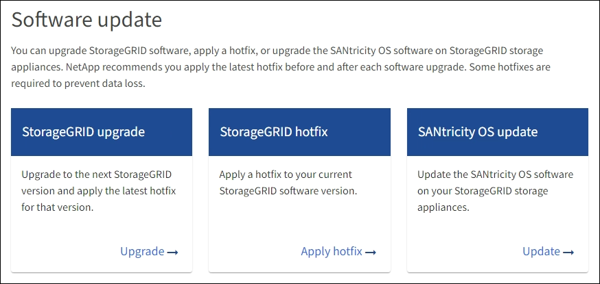

  2. 유지관리 > 시스템 > *소프트웨어 업데이트*를 선택하세요.
    소프트웨어 업데이트 페이지가 나타납니다.
    소프트웨어 업데이트 랜딩 페이지
  3. *핫픽스 적용*을 선택합니다.
