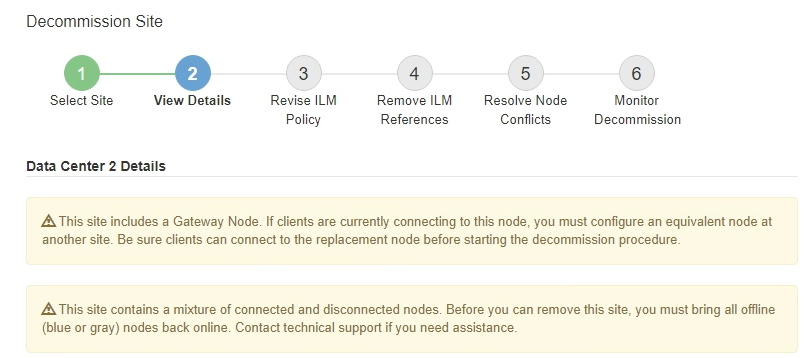

  1. 2단계(세부 정보 보기)에서 제거하도록 선택한 사이트와 관련된 경고 사항을 검토하십시오.
    사이트 폐쇄 2단계 사이트 경고
    다음과 같은 경우에 경고 메시지가 표시됩니다.
    • 해당 사이트에는 게이트웨이 노드가 포함되어 있습니다. S3 클라이언트가 현재 이 노드에 연결되어 있는 경우, 다른 사이트에 동일한 노드를 구성해야 합니다. 클라이언트가 교체된 노드에 연결할 수 있는지 확인한 후 폐기 절차를 진행하십시오.
    • 이 사이트에는 연결된 노드(아이콘 알림 녹색 체크 표시)와 연결이 끊긴 노드(아이콘 알람 회색 관리상 다운됨 또는 아이콘 알람 파란색 알 수 없음)가 혼합되어 있습니다. 이 사이트를 제거하려면 먼저 오프라인 상태인 모든 노드를 다시 온라인 상태로 전환해야 합니다.

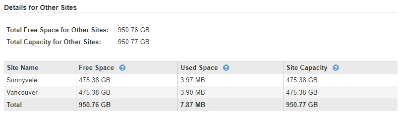

  3. 페이지의 'Details for Other Sites' 섹션에서 그리드에 있는 다른 사이트에서 사용 가능한 공간이 얼마나 되는지 확인하십시오.
    사이트 폐쇄 2단계: 다른 사이트에 대한 세부 정보 보기
    연결된 사이트 서비스 해제를 수행하고 선택한 사이트에서 객체 데이터를 삭제하는 대신 ILM을 사용하여 다른 사이트로 이동하려는 경우, 이동된 데이터를 수용할 수 있는 충분한 용량이 다른 사이트에 확보되어 있는지, 그리고 향후 성장을 위한 적절한 용량이 남아 있는지 확인해야 합니다.
    참고 삭제하려는 사이트의 *사용 공간*이 *다른 사이트의 총 여유 공간*보다 크면 경고 메시지가 표시됩니다. 사이트 삭제 후 충분한 스토리지 용량을 확보하려면 이 절차를 수행하기 전에 확장을 수행해야 할 수 있습니다.
