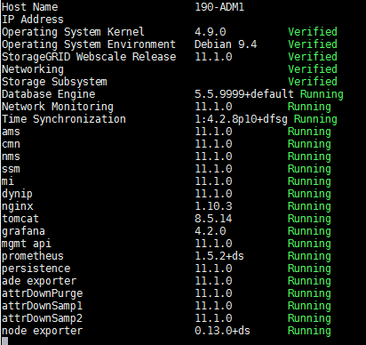

  2. 그리드 노드에서 실행 중인 모든 서비스의 상태를 확인합니다. storagegrid-status
    예를 들어, 기본 관리 노드의 출력에는 AMS, CMN 및 NMS 서비스의 현재 상태가 '실행 중'으로 표시됩니다. 서비스 상태가 변경되면 이 출력은 즉시 업데이트됩니다.
    storage-grid 명령 출력 화면 캡처
  3. 명령줄로 돌아가서 Ctrl+*C*를 누르십시오.
