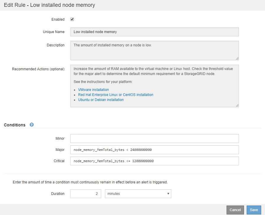

    규칙 편집 대화 상자가 나타납니다. 이 예에서는 기본 경고 규칙이 표시됩니다. 고유 이름, 설명 및 권장 조치 필드는 비활성화되어 편집할 수 없습니다.
    알림 > 규칙 편집

  6. 조건 섹션에서 하나 이상의 경고 심각도 수준에 대한 Prometheus 표현식을 입력하거나 업데이트합니다.
    참고 수정된 기본 알림 규칙의 조건을 원래 값으로 복원하려면 수정된 조건 오른쪽에 있는 점 세 개를 선택하십시오.
    알림 규칙: 수정된 조건을 기본값으로 되돌리기
    참고 현재 알림의 조건을 업데이트하는 경우, 이전 조건이 해결될 때까지 변경 사항이 적용되지 않을 수 있습니다. 규칙의 조건 중 하나가 다음에 충족되면 알림에 업데이트된 값이 반영됩니다.
    기본적인 표현은 대개 다음과 같은 형태입니다.
    [metric] [operator] [value]
    수식은 길이에 제한이 없지만 사용자 인터페이스에서 한 줄로 표시됩니다. 최소 하나 이상의 수식이 필요합니다.
    이 표현식은 노드에 설치된 RAM 용량이 24,000,000,000바이트(24GB) 미만인 경우 경고를 발생시킵니다.
    node_memory_MemTotal_bytes < 24000000000
