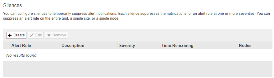

  1. 알림 > *알림 끄기*를 선택합니다.
    Silences 페이지가 나타납니다.
    알림 > 침묵 페이지

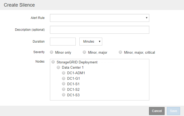

  2. *생성*을 선택합니다.
    '무음 생성' 대화 상자가 나타납니다.
    알림 > Create Silence
  3. 다음 정보를 선택하거나 입력하십시오.
    필드 설명
    경고 규칙
    알림을 해제할 알림 규칙의 이름입니다. 기본 알림 규칙이든 사용자 지정 알림 규칙이든, 비활성화된 알림 규칙이라도 선택할 수 있습니다.
    참고: 이 대화 상자에 지정된 기준을 사용하여 모든 알림 규칙을 비활성화하려면 *모든 규칙*을 선택하십시오.
    설명
    선택적으로, 이 무음에 대한 설명을 추가할 수 있습니다. 예를 들어, 이 무음의 목적을 설명할 수 있습니다.
    기간
    침묵을 얼마나 오랫동안 유지할지 분, 시간 또는 일 단위로 지정하십시오. 침묵은 5분에서 최대 1,825일(5년)까지 유지할 수 있습니다.
    참고: 경고 규칙을 장기간 비활성화하지 마십시오. 경고 규칙이 비활성화된 경우, 중요한 작업이 완료되지 못할 때까지 근본적인 문제를 감지하지 못할 수 있습니다. 단, 서비스 어플라이언스 링크 다운 경고 및 스토리지 어플라이언스 링크 다운 경고와 같이 특정 의도적 구성으로 인해 경고가 트리거되는 경우에는 장기간 비활성화가 필요할 수 있습니다.
    심각성
    어떤 경고 심각도에 대한 알림을 비활성화할지 지정합니다. 선택한 심각도 중 하나에서 경고가 발생하면 알림이 전송되지 않습니다.
    노드
    이 알림 해제를 적용할 노드를 선택하십시오. 전체 그리드, 단일 사이트 또는 단일 노드에서 특정 규칙 또는 모든 규칙의 알림을 해제할 수 있습니다. 전체 그리드를 선택하면 모든 사이트와 모든 노드에 알림 해제가 적용됩니다. 사이트를 선택하면 해당 사이트의 노드에만 알림 해제가 적용됩니다.
    참고: 각 알림 비활성화에 대해 두 개 이상의 노드 또는 두 개 이상의 사이트를 선택할 수 없습니다. 동일한 알림 규칙을 두 개 이상의 노드 또는 두 개 이상의 사이트에서 동시에 비활성화하려면 추가 비활성화를 생성해야 합니다.
