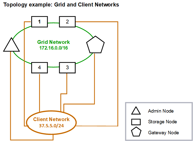

클라이언트 네트워크 구성은 선택 사항입니다. 클라이언트 네트워크를 사용하면 클라이언트 네트워크 트래픽(예: S3)을 그리드 내부 트래픽과 분리할 수 있으므로 그리드 네트워킹의 보안을 강화할 수 있습니다. 관리 네트워크가 구성되지 않은 경우 관리 트래픽은 클라이언트 네트워크 또는 그리드 네트워크에서 처리할 수 있습니다.

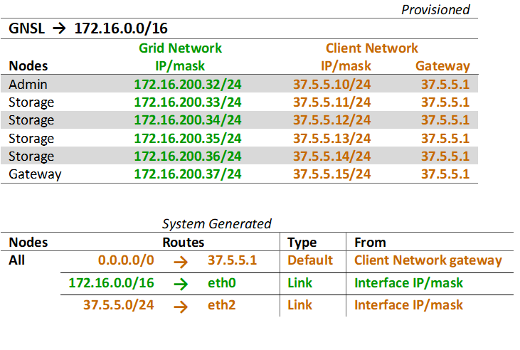

클라이언트 네트워크를 구성할 때, 구성된 노드의 eth2 인터페이스에 대한 호스트 IP 주소, 서브넷 마스크 및 게이트웨이 IP 주소를 설정합니다. 각 노드의 클라이언트 네트워크는 다른 노드의 클라이언트 네트워크와 독립적일 수 있습니다.
설치 중에 노드에 클라이언트 네트워크를 구성하면 설치가 완료될 때 노드의 기본 게이트웨이가 그리드 네트워크 게이트웨이에서 클라이언트 네트워크 게이트웨이로 전환됩니다. 나중에 클라이언트 네트워크를 추가하는 경우에도 노드의 기본 게이트웨이는 동일한 방식으로 전환됩니다.
이 예시에서 클라이언트 네트워크는 S3 클라이언트 요청 및 관리 기능에 사용되고, 그리드 네트워크는 내부 객체 관리 작업 전용으로 사용됩니다.
