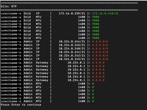

  7. 다음 옵션 중 하나를 선택하여 변경 사항을 검토하세요.
    • 5: 출력에서 변경된 항목만 표시되도록 편집 내용을 분리하여 보여줍니다. 변경 사항은 예시 출력과 같이 녹색(추가) 또는 빨간색(삭제)으로 강조 표시됩니다.
      주변 텍스트로 설명되는 스크린샷
    • 6: 전체 구성을 표시하는 출력에서 편집 내용을 표시합니다. 변경 사항은 녹색(추가) 또는 빨간색(삭제)으로 강조 표시됩니다.

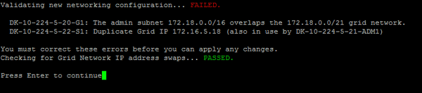

  8. 모든 변경 사항을 검증하려면 옵션 *7*을 선택하십시오.
    이 유효성 검사를 통해 중복 서브넷 사용 금지와 같은 그리드, 관리 및 클라이언트 네트워크에 대한 규칙이 위반되지 않도록 보장합니다.
    이 예시에서는 유효성 검사에서 오류가 발생했습니다.
