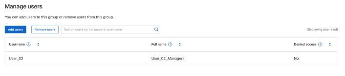

  7. 기존 로컬 사용자를 하나 이상 그룹에 추가하려면 다음 단계를 따르십시오.
    1. 사용자 탭을 선택합니다.
      사용자 관리
    2. *사용자 추가*를 선택합니다.
    3. 추가할 기존 사용자를 선택하고 *사용자 추가*를 선택합니다.
      성공 메시지가 오른쪽 상단에 나타납니다.
  8. 로컬 사용자를 그룹에서 제거하려면:
    1. 사용자 탭을 선택합니다.
    2. *사용자 제거*를 선택합니다.
    3. 삭제할 사용자를 선택하고 *사용자 삭제*를 선택합니다.
