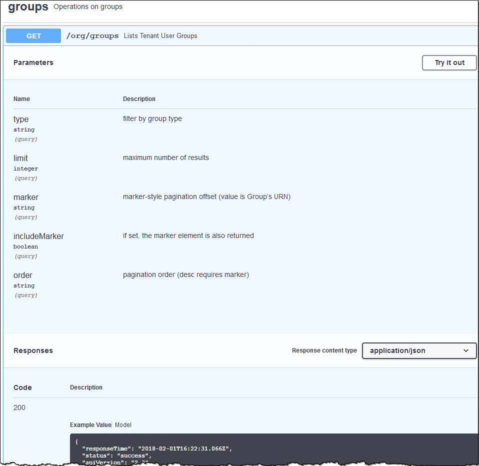

작업 세부 정보
각 API 작업을 펼쳐보면 HTTP 작업, 엔드포인트 URL, 필수 또는 선택적 매개변수 목록, 요청 본문 예시(필요한 경우) 및 가능한 응답을 확인할 수 있습니다.
Swagger API에서 GET 그룹 작업을 보여주는 예시

  1. 요청 세부 정보를 보려면 HTTP 작업을 선택하십시오.
  2. 요청에 그룹 또는 사용자 ID와 같은 추가 매개변수가 필요한지 확인합니다. 그런 다음 이러한 값을 가져옵니다. 필요한 정보를 얻기 위해 다른 API 요청을 먼저 수행해야 할 수도 있습니다.
  3. 예제 요청 본문을 수정해야 하는지 판단하세요. 수정해야 하는 경우, *모델*을 선택하여 각 필드에 대한 요구 사항을 확인할 수 있습니다.
  4. *직접 사용해보기*를 선택합니다.
  5. 필요한 매개변수를 제공하거나 필요에 따라 요청 본문을 수정하십시오.
  6. *실행*을 선택합니다.
  7. 요청이 성공했는지 여부를 확인하려면 응답 코드를 검토하십시오.
