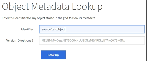

  1. ILM > *객체 메타데이터 조회*를 선택합니다.
  2. 식별자 필드에 객체의 식별자를 입력하십시오.
    UUID, CBID 또는 S3 버킷/객체 키를 입력할 수 있습니다.
  3. 객체의 특정 버전을 조회하려면 버전 ID를 입력하십시오(선택 사항).
    객체 조회 페이지
  4. *조회*를 선택합니다.
