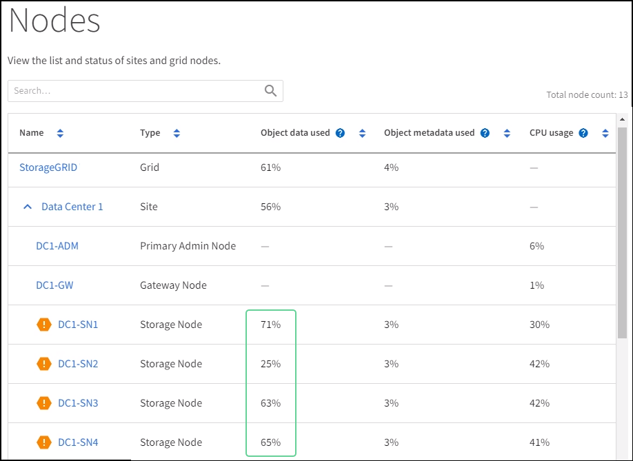

전체 그리드의 객체 데이터 사용량 평가
단계
  1. *노드*를 선택합니다.
  2. 그리드의 각 사이트에 대해 노드 목록을 확장합니다.
  3. 각 사이트의 각 스토리지 노드에 대해 Object data used 열에 표시된 백분율 값을 검토하십시오.
    3개의 SN에 사용되는 객체 데이터를 보여주는 노드 페이지
  4. 적절한 단계를 따르십시오:
    1. 스토리지 노드 중 어느 것도 거의 가득 차지 않은 경우(예: 모든 객체 데이터 사용량 값이 80% 미만인 경우), 재정의 설정을 사용할 수 있습니다. 최적화된 워터마크 사용로 이동하세요.
    2. ILM 규칙에서 엄격한 수집 동작을 사용하거나 특정 스토리지 풀이 거의 가득 찬 경우 최적화된 스토리지 워터마크 보기 및 최적화된 워터마크를 사용할 수 있는지 확인합니다의 단계를 수행하십시오.
