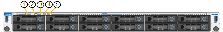

다음 그림은 SG110 및 SG1100 어플라이언스 전면의 표시등과 버튼입니다.
전면 표시등 - SG110 및 SG1100
속성 표시기 디스플레이 상태
1
전원 단추
  • 파란색: 제품의 전원이 켜져 있습니다.
  • 꺼짐: 제품의 전원이 꺼져 있습니다.
2
재설정 버튼
이 단추를 사용하여 컨트롤러를 하드 리셋합니다.
3
식별 버튼
BMC를 사용하여 이 버튼을 깜박임, 켜짐(켜짐) 또는 끄기로 설정할 수 있습니다.
  • 파란색, 깜박임: 캐비닛이나 랙에 있는 제품을 나타냅니다.
  • 파란색, 켜짐: 캐비닛이나 랙에 있는 제품을 나타냅니다.
  • 꺼짐: 캐비닛이나 랙에서 제품을 육안으로 확인할 수 없습니다.
4
상태 LED
5
PFR
이 표시등은 SG110 및 SG1100 어플라이언스에서 사용되지 않으며 꺼져 있습니다.

다음 그림은 SG6100 어플라이언스 전면의 표시등과 버튼입니다.
전면 표시등 - SGF6112
속성 표시기 디스플레이 상태
1
전원 단추
2
재설정 버튼
3
식별 버튼
4
상태 LED
5
PFR
이 표시등은 SG6100 제품에서 사용되지 않으며 꺼져 있습니다.

SG6200
이 제품에는 어플라이언스 컨트롤러 및 SSD의 상태를 확인하는 데 도움이 되는 표시등이 포함되어 있습니다.
이 정보를 사용하여 "SG6200 하드웨어 설치 문제 해결"에 도움을 주십시오.
제품 표시등 및 버튼
다음 그림은 SG6200 어플라이언스 전면의 표시등과 버튼을 보여줍니다.
전면 표시등 - SG6200
속성 표시기 디스플레이 상태
1
전원 단추
2
재설정 버튼
3
식별 버튼
4
상태 LED
5
PFR
이 표시등은 SG6200 어플라이언스에서 사용되지 않으므로 꺼져 있습니다.
