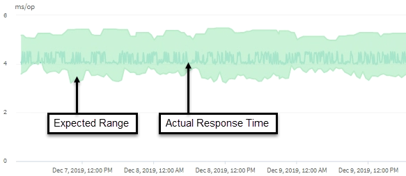

Tempo de resposta normal no Unified Manager
Este exemplo mostra o gráfico de latência. A atividade real de tempo de resposta (latência) é uma linha azul e a previsão de latência (intervalo esperado) é verde.
Observação
Pode haver lacunas na linha azul se o Unified Manager não conseguir coletar dados. Isso pode ocorrer porque o cluster ou volume estava inacessível, o Unified Manager estava desativado durante esse período ou a coleta estava demorando mais do que o período de coleta de 5 minutos.
