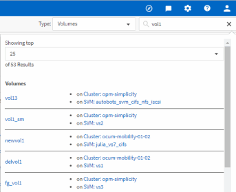

Campo de pesquisa no Unified Manager

Neste exemplo, a caixa suspensa tem o tipo de objeto Volume selecionado. Digitar “vol” no campo Pesquisar todos os objetos de armazenamento exibe uma lista de todos os volumes cujos nomes contêm esses caracteres. Para pesquisas de objetos, você pode clicar em qualquer resultado da pesquisa para navegar até a página do Performance Explorer desse objeto. Para pesquisas de eventos, clicar em um item no resultado da pesquisa navega para a página Detalhes do evento.
