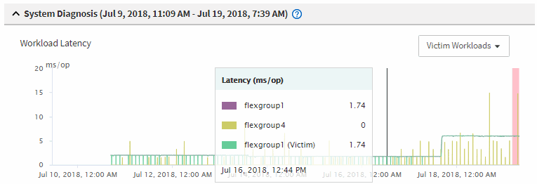

  4. Nos gráficos, revise as cargas de trabalho das vítimas para confirmar se seus tempos de resposta são maiores que o limite de desempenho.
    Neste exemplo, a carga de trabalho da vítima é exibida no texto flutuante. Os gráficos de latência exibem, em alto nível, um padrão de latência consistente para as cargas de trabalho das vítimas envolvidas. Embora a latência anormal das cargas de trabalho das vítimas tenha acionado o evento, um padrão de latência consistente pode indicar que as cargas de trabalho estão funcionando dentro do intervalo esperado, mas que um pico de E/S aumentou a latência e acionou o evento.
    Cargas de trabalho de vítimas em evento de desempenho para configuração do MetroCluster
    Se você instalou recentemente um aplicativo em um cliente que acessa essas cargas de trabalho de volume e esse aplicativo envia uma grande quantidade de E/S para eles, você pode estar prevendo que suas latências aumentarão. Se a latência das cargas de trabalho retornar ao intervalo esperado, o estado do evento mudar para obsoleto e permanecer nesse estado por mais de 30 minutos, você provavelmente poderá ignorar o evento. Se o evento estiver em andamento e permanecer no novo estado, você poderá investigá-lo mais detalhadamente para determinar se outros problemas causaram o evento.
