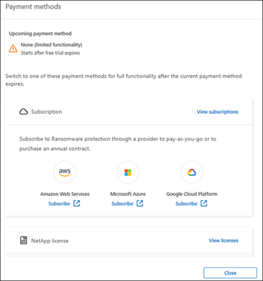

  1. Em Ransomware Resilience, faça um dos seguintes:
    • Se você receber uma mensagem informando que o teste gratuito está expirando, selecione Ver métodos de pagamento.
    • Se você ainda não iniciou o teste, selecione o aviso Teste gratuito no canto superior direito e depois Ver métodos de pagamento.
      Página de métodos de pagamento de resiliência ao ransomware
  2. Na página Métodos de pagamento, selecione Assinar para Amazon Web Services.
  2. Na página Métodos de pagamento, selecione Assinar no Microsoft Azure Marketplace.

  1. Em Resiliência contra Ransomware, faça um dos seguintes:
      Captura de tela da página de métodos de pagamento do Ransomware Resilience.
  2. Na página Métodos de pagamento, selecione Assinar no Google Cloud Platform Marketplace*.

  1. Depois de obter a licença, retorne ao Ransomware Resilience. Selecione a opção Ver métodos de pagamento no canto superior direito. Ou, na mensagem de que o teste gratuito está expirando, selecione Assinar ou comprar uma licença.
  2. Selecione Adicionar licença para ir para a página Licenças e assinaturas do Console.
