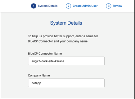

  2. Selecione Configurar novo conetor BlueXP  e siga as instruções para configurar o sistema.
    • Detalhes do sistema: Insira um nome para o conetor e o nome da sua empresa.
      Uma captura de tela da página Detalhes do sistema que solicita que você insira o nome do BlueXP  e o nome da empresa.
