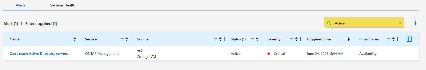

Use a guia Alertas para visualizar a lista completa de alertas ativos para o escopo que você selecionou. A lista é atualizada para refletir o escopo atual da organização ou frota, e você pode pesquisar na lista alertas específicos por nome ou descrição.
Passos
  1. Selecione Health > Alerts > Overview.
  2. No seletor de escopo, escolha uma das seguintes opções:
    • Todos (padrão) para ver alertas em todas as frotas às quais você tem acesso
    • Uma frota específica para ver alertas somente para essa frota
  3. Selecione a aba Alertas para visualizar a lista completa de alertas ativos para o escopo selecionado.
  4. Opcionalmente, pesquise na lista um alerta específico por nome ou descrição.
    Pesquise alertas por nome ou descrição

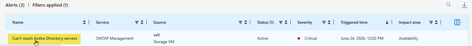

  3. Em qualquer uma das abas, selecione o nome do alerta que você deseja investigar para visualizar seus detalhes.
    Ver detalhes do alerta

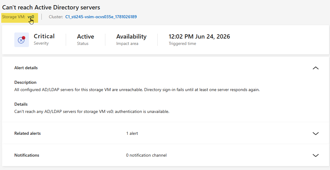

  4. Se aplicável, selecione o nome da VM ou do cluster para abrir a interface do System Manager para o sistema que gerou o alerta.
    Veja os detalhes do alerta e acesse o System Manager

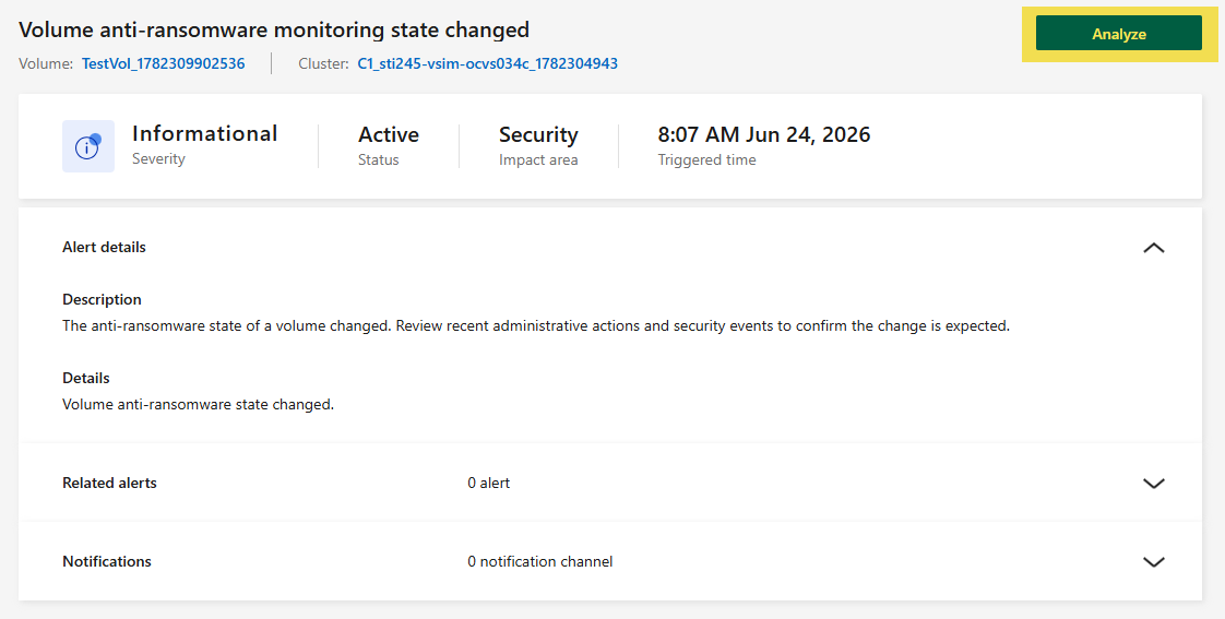

Você pode analisar um alerta do ONTAP no Workload Analyzer para entender o que o desencadeou.
Use o Workload Analyzer para uma análise detalhada e baseada no tempo do volume afetado. Para perguntas em linguagem natural ou para análise de alto nível em todos os recursos permitidos, use o assistente do Console. "Saiba mais sobre as operações compatíveis do assistente do Console."
Ao investigar um alerta do ONTAP, você também pode acessar diretamente a interface do System Manager do sistema que gerou o alerta para visualizar detalhes adicionais e tomar as medidas necessárias.
Passos
  3. Selecione a guia Saúde do sistema para visualizar a lista completa de alertas ativos para o escopo selecionado.
  4. Em qualquer uma das abas, selecione o nome do alerta que você deseja investigar para visualizar seus detalhes.
  5. Se aplicável, selecione Analisar para abrir a interface Workload Analyzer do sistema que gerou o alerta.
    Veja os detalhes do alerta e acesse o Workload Analyzer
  6. Insira o intervalo de tempo que abrange o período em que o alerta foi acionado, depois selecione Analisar para visualizar os resultados da análise. "Saiba mais sobre o Workload Analyzer."
