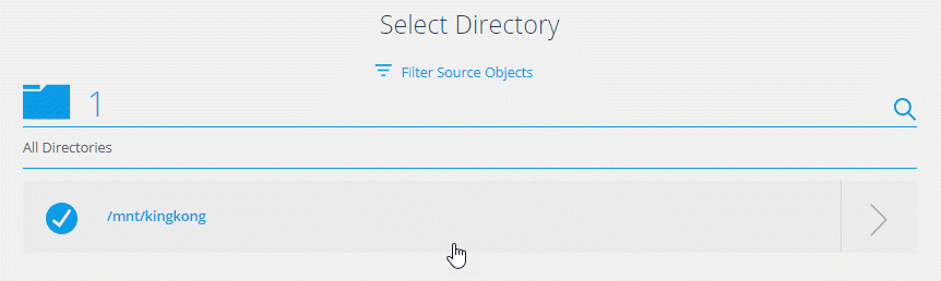

    4. Diretórios: Escolha os diretórios que você deseja sincronizar selecionando todos os diretórios ou detalhando e selecionando um subdiretório.
      Selecione Filtrar objetos de origem para modificar as configurações que definem como os arquivos e pastas de origem são sincronizados e mantidos no local de destino.
      Uma captura de tela mostrando a opção de selecionar um diretório de nível superior, detalhar e selecionar a opção Filtrar objetos de origem.
