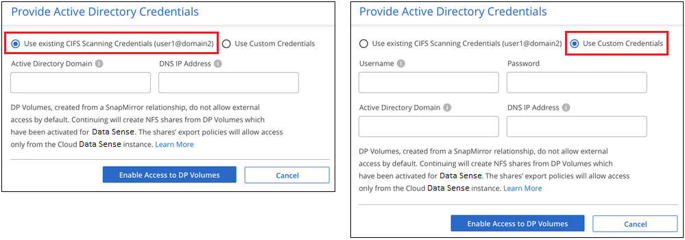

    • Os volumes que foram criados inicialmente como volumes NFS no sistema de arquivos FSx de origem para ONTAP são habilitados.
    • Os volumes que foram criados inicialmente como volumes CIFS no sistema de arquivos FSx de origem para ONTAP exigem que você insira credenciais CIFS para verificar esses volumes DP. Se você já inseriu credenciais do Active Directory para que a Classificação de Dados possa escanear volumes CIFS, você pode usar essas credenciais ou especificar um conjunto diferente de credenciais de administrador.
      Uma captura de tela das duas opções para habilitar volumes de proteção de dados CIFS.
  4. Ative cada volume DP que você deseja escanear.
