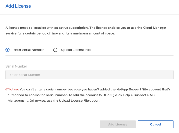

  7. Adicione a licença ao Console selecionando Adicionar licença.
    Captura de tela da página Adicionar licença.
  8. Na página Adicionar licença, selecione Inserir número de série, insira o número de série que foi incluído no e-mail enviado a você e selecione Adicionar licença.

  7. Para adicionar a licença, selecione Adicionar uma licença.
  8. Na página Adicionar Licença, selecione Inserir Número de Série e insira o número de série do e-mail enviado para você. Selecione Adicionar Licença.

  7. Para adicionar a licença ao Console, selecione Adicionar licença.
  8. Na página Adicionar licença, selecione Inserir número de série. Digite o número de série no e-mail enviado a você. Selecione Adicionar licença.

  3. Na aba Licenças de Serviços de Dados, selecione Adicionar licença.
  4. Na página Adicionar licença, insira o número de série e as informações da conta do site de suporte da NetApp .
    • Se você tiver o número de série da licença do Console e souber sua conta NSS, selecione a opção Inserir número de série e insira essas informações.
      Se sua conta do site de suporte da NetApp não estiver disponível na lista suspensa, "adicione a conta NSS ao Console" .
    • Se você tiver o arquivo de licença (necessário para instalação em um site de conteúdo restrito), selecione a opção Carregar arquivo de licença e siga as instruções para anexar o arquivo.
  5. Selecione Adicionar licença.
