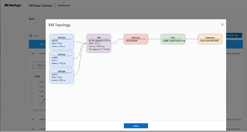

Exibir topologia de VM
O VMDC fornece a opção "Mostrar topologia" para cada VM, que fornece uma interface interativa para visualizar recursos e seus relacionamentos em relação ao disco da VM, VM, host ESXi, armazenamentos de dados e redes. Ajuda a gerenciar e monitorar com insights dos dados de desempenho coletados. A topologia ajuda a realizar diagnósticos básicos e solucionar problemas usando os dados atuais. Para solução de problemas detalhada e MTTR rápido, use"Data Infrastructure Insights da NetApp" que fornece uma visão detalhada da topologia com mapeamento de dependências de ponta a ponta.
Para acessar a visualização da topologia, siga as etapas abaixo:
  • Acesse o painel do VMDC.
  • Selecione o nome do vCenter e clique em "Exibir inventário".
    Figura mostrando diálogo de entrada/saída ou representando conteúdo escrito
  • Selecione a VM e clique em "Mostrar topologia".
