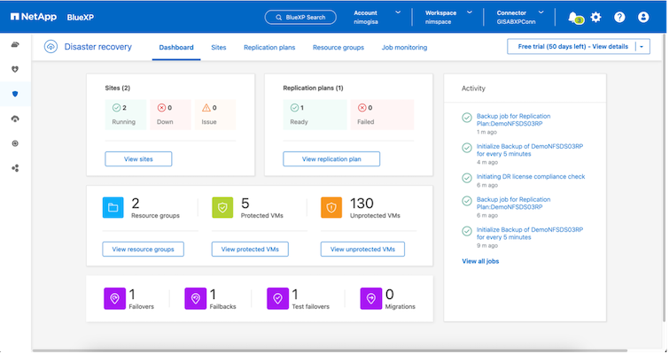

Começando
Para começar a BlueXP disaster recovery, use o console do BlueXP e acesse o serviço.
  1. Faça login no BlueXP.
  2. Na navegação à esquerda do BlueXP , selecione Proteção > Recuperação de desastres.
  3. O painel de BlueXP disaster recovery é exibido.

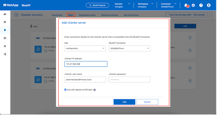

Configuração de BlueXP disaster recovery
O primeiro passo na preparação para a recuperação de desastres é descobrir e adicionar os recursos de armazenamento e vCenter locais à BlueXP disaster recovery.
Abra o console BlueXP e selecione Proteção > Recuperação de desastres na navegação à esquerda. Selecione Descobrir servidores vCenter ou use o menu superior, selecione Sites > Adicionar > Adicionar vCenter.
Figura mostrando diálogo de entrada/saída ou representando conteúdo escrito
Adicione as seguintes plataformas:
  • Fonte. vCenter local.
  • Destino. VMC SDDC vCenter.
Depois que os vCenters são adicionados, a descoberta automatizada é acionada.

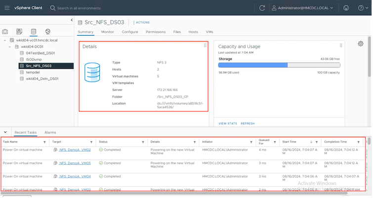

Quando o administrador do VMware executa uma operação de failover de teste, o BlueXP DRaaS automatiza as seguintes tarefas:
  • Acionar relacionamentos do SnapMirror para atualizar o armazenamento no site de destino com quaisquer alterações recentes feitas no site de produção.
  • Criação de volumes NetApp FlexClone dos volumes FlexVol no array de armazenamento DR.
  • Conectando os datastores NFS nos volumes FlexClone aos hosts ESXi no site de DR.
  • Conectando os adaptadores de rede da VM à rede de teste especificada durante o mapeamento.
  • Reconfigurando as configurações de rede do sistema operacional convidado da VM, conforme definido para a rede no site de DR.
  • Executar quaisquer comandos personalizados que tenham sido armazenados no plano de replicação.
  • Ligar as VMs na ordem definida no plano de replicação.

Monitoramento e Painel
No BlueXP ou no ONTAP CLI, você pode monitorar o status de integridade da replicação para os volumes de armazenamento de dados apropriados, e o status de um failover ou failover de teste pode ser rastreado por meio do Monitoramento de tarefas.
Observação Se um trabalho estiver em andamento ou na fila e você desejar interrompê-lo, há uma opção para cancelá-lo.
Com o painel de BlueXP disaster recovery , avalie com confiança o status dos sites de recuperação de desastres e dos planos de replicação. Isso permite que os administradores identifiquem rapidamente sites e planos saudáveis, desconectados ou degradados.
Isso fornece uma solução poderosa para lidar com um plano de recuperação de desastres personalizado e personalizado. O failover pode ser feito como failover planejado ou failover com o clique de um botão quando ocorre um desastre e é tomada a decisão de ativar o site de DR.
