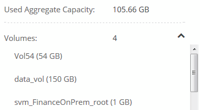

  2. Identifique um ou mais volumes para sair do agregado:
    1. No ambiente de trabalho, clique no ícone do menu e, em seguida, clique em Avançado > Alocação avançada.
    2. Selecione o agregado e clique em Info.
    3. Expanda a lista de volumes.
      Captura de tela: Mostra a lista de volumes em um agregado na caixa de diálogo agregar informações.
    4. Revise o tamanho de cada volume e escolha um ou mais volumes para sair do agregado.
      Você deve escolher volumes grandes o suficiente para liberar espaço no agregado para evitar problemas de capacidade adicionais no futuro.

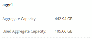

. Verifique se um agregado existente tem capacidade disponível para os volumes que você precisa mover:
.. No ambiente de trabalho, clique no ícone do menu e, em seguida, clique em Avançado > Alocação avançada.
.. Selecione cada agregado, clique em Info e, em seguida, visualize a capacidade disponível (capacidade agregada menos capacidade agregada utilizada).
Captura de tela: Mostra a capacidade agregada total e a capacidade agregada usada disponíveis na caixa de diálogo informações agregadas.
