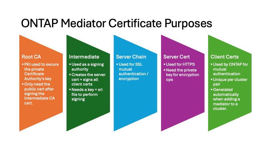

  • A imagem a seguir mostra as finalidades de cada certificado do ONTAP Mediator.
    Finalidades do certificado do ONTAP Mediator

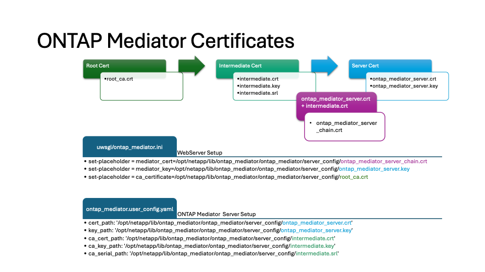

  • A imagem a seguir mostra a configuração da instalação do servidor web e do ONTAP Mediator.
    Configuração da instalação do servidor web e do ONTAP Mediator

Etapa 3: substitua o novo certificado da CA de terceiros e o certificado do servidor na configuração do ONTAP Mediator
O ONTAP Mediator 1.10 e versões posteriores
A configuração do certificado é fornecida ao ONTAP Mediator no arquivo de configuração localizado em /opt/netapp/lib/ontap_mediator/ontap_mediator/server_config/ontap_mediator.config.yaml. O arquivo inclui os seguintes atributos:
cert_path: '/opt/netapp/lib/ontap_mediator/ontap_mediator/server_config/ontap_mediator_server.crt'
key_path: '/opt/netapp/lib/ontap_mediator/ontap_mediator/server_config/ontap_mediator_server.key'
ca_cert_path: '/opt/netapp/lib/ontap_mediator/ontap_mediator/server_config/intermediate.crt'
ca_key_path: '/opt/netapp/lib/ontap_mediator/ontap_mediator/server_config/intermediate.key'
ca_serial_path: '/opt/netapp/lib/ontap_mediator/ontap_mediator/server_config/intermediate.srl'
  • cert_path e key_path são variáveis de certificado do servidor.
  • ca_cert_path, ca_key_path e ca_serial_path são variáveis de certificado CA.
Passos
  1. Substitua todos intermediate.* os arquivos pelos certificados de terceiros.
  2. Crie uma cadeia a partir dos intermediate.crt e ontap_mediator_server.crt certificados:
    cat ontap_mediator_server.crt intermediate.crt > ontap_mediator_server_chain.crt
  3. Atualize o /opt/netapp/lib/ontap_mediator/uvicorn/config.json arquivo.
    Atualize os valores de ssl_keyfile, ssl_certfile, e ssl_ca_certs:
    ssl_keyfile: /opt/netapp/lib/ontap_mediator/ontap_mediator/server_config/ontap_mediator_server.key
    ssl_certfile: /opt/netapp/lib/ontap_mediator/ontap_mediator/server_config/ontap_mediator_server_chain.crt
    ssl_ca_certs: /opt/netapp/lib/ontap_mediator/ontap_mediator/server_config/root_ca.crt
    • O ssl_keyfile valor é o caminho da chave no ontap_mediator_server.crt arquivo, que é ontap_mediator_server.key.
    • O ssl_certfile valor é o caminho do ontap_mediator_server_chain.crt arquivo.
    • O ssl_ca_certs valor é o caminho do root_ca.crt arquivo.

O ONTAP Mediator 1.9.1 e 1.9
Passos
  3. Atualize o /opt/netapp/lib/ontap_mediator/uwsgi/ontap_mediator.ini arquivo.
    Atualize os valores de mediator_cert, mediator_key e ca_certificate:
    set-placeholder = mediator_cert = /opt/netapp/lib/ontap_mediator/ontap_mediator/server_config/ontap_mediator_server_chain.crt
    set-placeholder = mediator_key = /opt/netapp/lib/ontap_mediator/ontap_mediator/server_config/ontap_mediator_server.key
    set-placeholder = ca_certificate = /opt/netapp/lib/ontap_mediator/ontap_mediator/server_config/root_ca.crt
    • O mediator_cert valor é o caminho do ontap_mediator_server_chain.crt arquivo.
    • O mediator_key value é o caminho da chave no ontap_mediator_server.crt arquivo, que é ontap_mediator_server.key.
    • O ca_certificate valor é o caminho do root_ca.crt arquivo.

  1. Configure o /opt/netapp/lib/ontap_mediator/ontap_mediator/server_config/ontap_mediator.user_config.yaml arquivo para substituir os valores padrão das variáveis no ontap_mediator.config.yaml arquivo.
    Se você obteve intermediate.crt de uma autoridade PKI e armazena sua chave privada intermediate.key no local /opt/netapp/lib/ontap_mediator/ontap_mediator/server_config, o arquivo ontap_mediator.user_config.yaml deve ser semelhante ao exemplo a seguir:
    Observação Se você usou intermediate.crt para assinar o ontap_mediator_server.crt certificado, o arquivo `intermediate.srl`é gerado. Veja Etapa 2: gere um certificado de servidor assinando-o com uma autoridade certificadora (CA) de terceiropara obter mais informações.
    [root@mediator_host server_config]# cat  ontap_mediator.user_config.yaml
    # This config file can be used to override the default settings in ontap_mediator.config.yaml
    # To override a setting, copy the property key from ontap_mediator.config.yaml to this file and
    # set the property to the desired value. e.g.,
    # The default value for 'default_mailboxes_per_target' is 4 in ontap_mediator.config.yaml
    # To override this value with 6 mailboxes per target, add the following key/value pair
    # below this comment:
    # 'default_mailboxes_per_target': 6
    1. Se você estiver usando uma estrutura de certificado em que o root_ca.crt certificado fornece um intermediate.crt certificado que assina o ontap_mediator_server.crt certificado, crie uma cadeia de certificados a partir dos intermediate.crt e ontap_mediator_server.crt certificados:
      Observação Você deveria ter obtido anteriormente no procedimento os certificados intermediate.crt e ontap_mediator_server.crt de uma autoridade PKI.
    2. Atualize o /opt/netapp/lib/ontap_mediator/uwsgi/ontap_mediator.ini arquivo.
      • O mediator_key valor é o caminho da chave no ontap_mediator_server.crt arquivo, que é ontap_mediator_server.key.
        Observação Para clusters do SnapMirror Business Continuity (SM-BC), você deve adicionar os intermediate.crt e root_ca.crt certificados a um cluster do ONTAP. Consulte "Configure o ONTAP Mediator e os clusters para a sincronização ativa do SnapMirror".
    3. Verifique se os seguintes atributos dos certificados recém-gerados estão configurados corretamente:
      • Proprietário do grupo Linux: netapp:netapp
      • Permissões do Linux: 600
  2. Reinicie o ONTAP Mediator quando os certificados forem atualizados no arquivo de configuração:
    systemctl restart ontap_mediator
