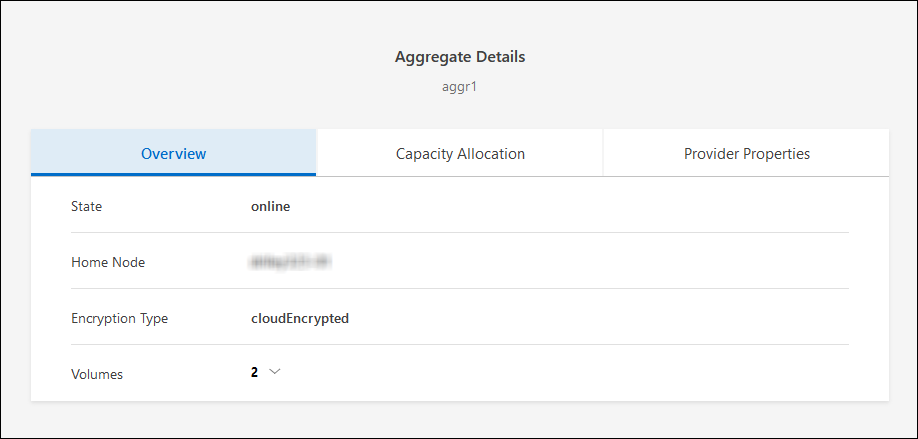

  1. No sistema Cloud Volumes ONTAP , clique na guia Agregados.
  2. No bloco agregado necessário, clique em ícone e, em seguida, selecione Exibir detalhes agregados.
    Captura de tela: mostra o campo Estado quando você visualiza informações de um agregado.
  3. Se o agregado estiver offline, use o ONTAP System Manager para colocá-lo online:
    1. Clique em Armazenamento > Agregados e Discos > Agregados.
    2. Selecione o agregado e clique em Mais ações > Status > Online.

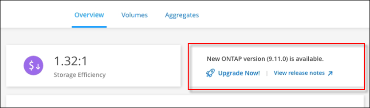

  1. No menu de navegação à esquerda, selecione Armazenamento > Gerenciamento.
  2. Selecione um sistema Cloud Volumes ONTAP .
    Uma notificação aparece na guia Visão geral se uma nova versão estiver disponível:
    Uma captura de tela que mostra o link "Atualizar agora!" na aba Visão geral.

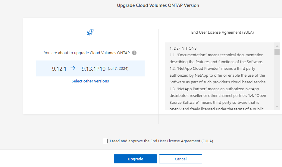

  3. Se você quiser atualizar a versão instalada do Cloud Volumes ONTAP, clique em Atualizar agora! Por padrão, você vê a versão mais recente e compatível para atualização.
    Uma captura de tela da página da versão Upgrade Cloud Volumes ONTAP .
    Se você quiser atualizar para outra versão, clique em Selecionar outras versões. Você vê as versões mais recentes do Cloud Volumes ONTAP listadas que também são compatíveis com a versão instalada no seu sistema. Por exemplo, a versão instalada no seu sistema é 9.12.1P3, e as seguintes versões compatíveis estão disponíveis:
    • 9.12.1P4 a 9.12.1P14
    • 9.13.1 e 9.13.1P1 Você vê 9.13.1P1 como a versão padrão para atualização, e 9.12.1P13, 9.13.1P14, 9.13.1 e 9.13.1P1 como as outras versões disponíveis.
  4. Opcionalmente, você pode clicar em Todas as versões para inserir outra versão para a qual deseja atualizar (por exemplo, o próximo patch da versão instalada). Para um caminho de atualização compatível com sua versão atual do Cloud Volumes ONTAP , consulte"Caminhos de atualização suportados" .
  5. Clique em Salvar e depois em Aplicar.Uma captura de tela exibindo as versões disponíveis para atualização.
  6. Na página Atualizar Cloud Volumes ONTAP , leia o EULA e selecione Li e aprovo o EULA.
  7. Selecione Atualizar.
