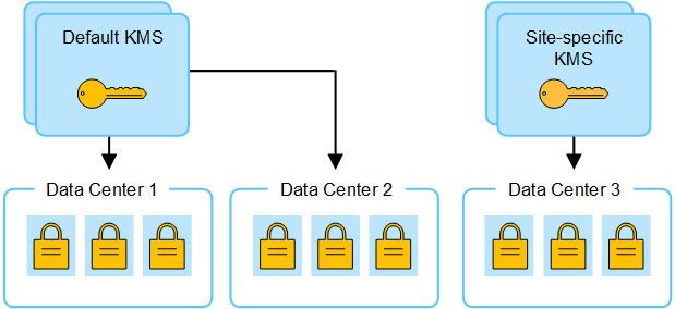

  1. Você configura inicialmente um KMS padrão que se aplica a todos os sites que não têm um KMS dedicado.
  2. Quando o KMS é salvo, todos os nós de dispositivo que têm a configuração Node Encryption ativada conetam-se ao KMS e solicitam a chave de criptografia. Essa chave é usada para criptografar os nós do dispositivo em todos os locais. Esta mesma chave também deve ser usada para descriptografar esses aparelhos.
    Chave padrão KMS

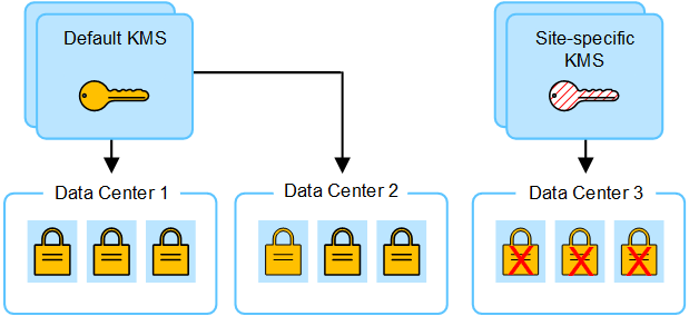

  3. Você decide adicionar um KMS específico para um site (Data Center 3 na figura). No entanto, como os nós do appliance já estão criptografados, um erro de validação ocorre quando você tenta salvar a configuração para o KMS específico do site. O erro ocorre porque o KMS específico do site não tem a chave correta para descriptografar os nós nesse site.
    KMS de chave errada
