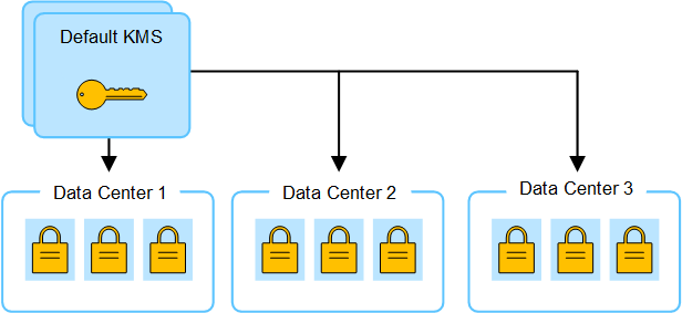

  1. Inicialmente, você configura um KMS padrão que se aplica a todos os sites que não possuem um KMS dedicado.
  2. Quando o KMS é salvo, todos os nós de appliance que têm a configuração Criptografia de Nó ativada se conectam ao KMS e solicitam a chave de criptografia. Essa chave é usada para criptografar os nós de appliance em todos os sites. Essa mesma chave também deve ser usada para descriptografar esses appliances.
    Chave padrão do KMS

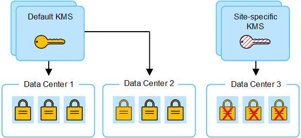

  3. Você decide adicionar um KMS específico para um site (Data Center 3 na figura). No entanto, como os nós do appliance já estão criptografados, ocorre um erro de validação ao tentar salvar a configuração do KMS específico para o site. O erro ocorre porque o KMS específico para o site não possui a chave correta para descriptografar os nós nesse site.
    Chave KMS errada

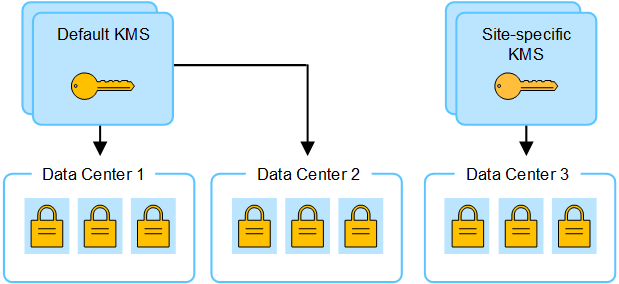

  4. Para resolver o problema, você copia a versão atual da chave de criptografia do KMS padrão para o novo KMS. (Tecnicamente, você copia a chave original para uma nova chave com o mesmo alias. A chave original se torna uma versão anterior da nova chave.) O KMS específico do site agora possui a chave correta para descriptografar os nós do appliance no data center 3, então ela pode ser salva no StorageGRID.
    Chave copiada do KMS
