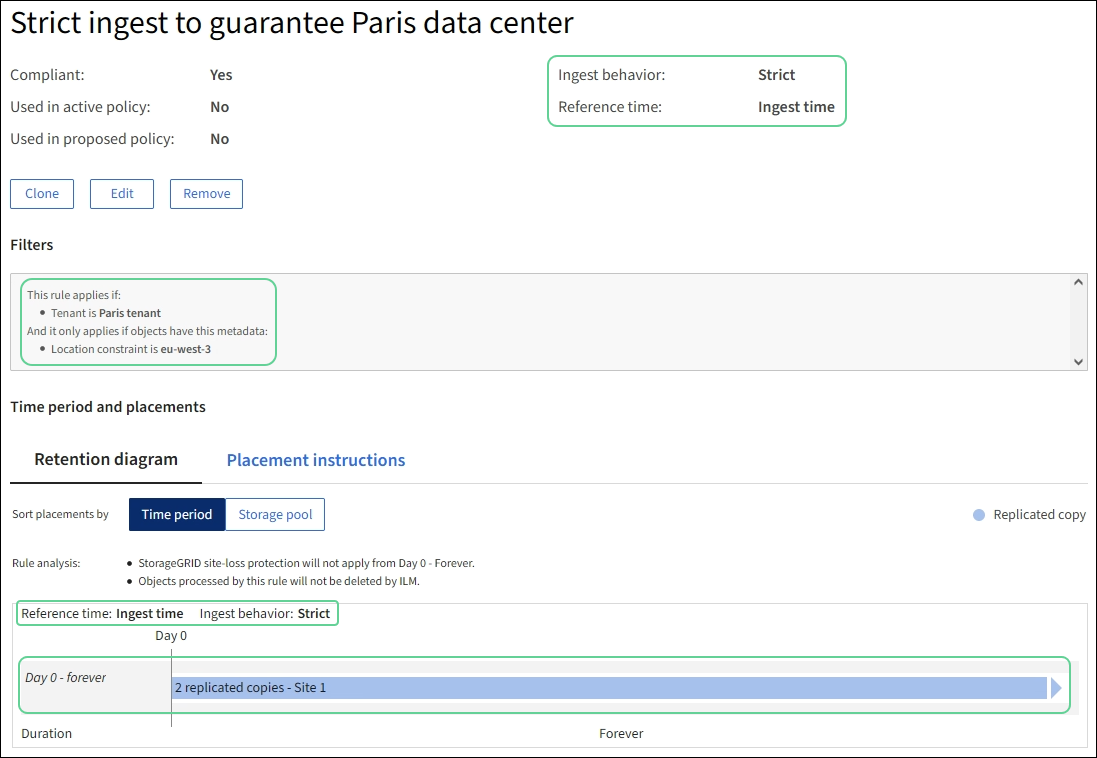

Regra 1 do ILM, por exemplo 5: ingestão rigorosa para garantir o data center de Paris
Este exemplo de regra do ILM usa o comportamento de ingestão Strict para garantir que objetos salvos por um locatário baseado em Paris em buckets do S3 com a região definida como eu-west-3 (Paris) nunca sejam armazenados no data center dos EUA.
Esta regra se aplica a objetos que pertencem ao locatário de Paris e que têm a região do bucket S3 definida como eu-west-3 (Paris).
Definição de regra Valor de exemplo
Conta de inquilino
inquilino de Paris
Filtro avançado
A restrição de localização é igual a eu-west-3
Pools de armazenamento
Sítio 1 (Paris)
Nome da regra
Ingestão rigorosa para garantir o centro de dados de Paris
Tempo de referência
Tempo de ingestão
Posicionamentos
No Dia 0, mantenha duas cópias replicadas para sempre no Site 1 (Paris)
Comportamento de ingestão
Estrito. Sempre use os posicionamentos desta regra na ingestão. A ingestão falha se não for possível armazenar duas cópias do objeto no data center de Paris.
Exemplo 5 da Regra 1 do ILM - Ingestão Estrita
