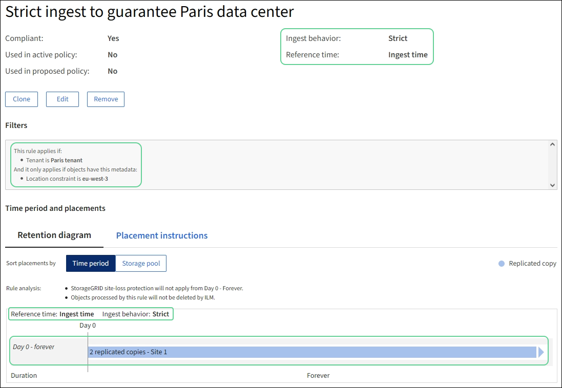

Regra 1 do ILM para o exemplo 5: Ingestão rigorosa para garantir o data center de Paris
Este exemplo de regra ILM usa o comportamento de ingestão estrita para garantir que os objetos salvos por um locatário com sede em Paris em buckets S3 com a região definida como eu-west-3 (Paris) nunca sejam armazenados no data center dos EUA.
Esta regra aplica-se a objetos que pertencem ao locatário Paris e que têm a região do bucket S3 definida como eu-west-3 (Paris).
Definição de regra Valor de exemplo
Conta de tenant
Tenant Paris
Filtro avançado
A restrição de local é igual a eu-west-3
Pools de storage
Local 1 (Paris)
Nome da regra
Tempo de referência
Tempo de ingestão
Atribuições
No dia 0, mantenha duas cópias replicadas para sempre no Site 1 (Paris)
Comportamento de ingestão
Rigoroso. Sempre utilize os posicionamentos desta regra na ingestão. A ingestão falhará se não for possível armazenar duas cópias do objeto no data center de Paris.
Exemplo 5 da Regra 1 do ILM: ingestão estrita
