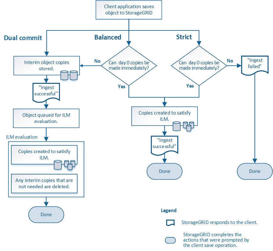

Fluxograma das opções de ingestão
O fluxograma mostra o que acontece quando os objetos são correspondidos por uma regra ILM que usa cada uma das três opções de ingest.
Diagrama mostrando como a ingestão de objetos ocorre para cada opção de ingestão
Commit duplo
Ao selecionar a opção Dual commit, StorageGRID cria imediatamente cópias provisórias do objeto em dois nós de armazenamento diferentes e retorna uma mensagem de "ingest successful" para o cliente. O objeto é enfileirado para avaliação do ILM e as cópias que atendem às instruções de posicionamento da regra são criadas posteriormente. Se a política do ILM não puder ser processada imediatamente após o dual commit, a proteção contra perda de site pode levar algum tempo para ser alcançada.

Equilibrado (padrão)
Ao selecionar a opção Balanceada, StorageGRID também usa o posicionamento síncrono na ingestão e cria imediatamente todas as cópias especificadas nas instruções de posicionamento da regra. Em contraste com a opção Estrita, se StorageGRID não puder criar imediatamente todas as cópias, ele usa o Dual commit. Se a política ILM usar posicionamentos em vários sites e a proteção imediata contra perda de site não puder ser alcançada, o alerta ILM placement unachievable será acionado.
Use a opção Balanced para obter a melhor combinação de proteção de dados, desempenho do grid e sucesso na ingestão. Balanced é a opção padrão no assistente Criar regra ILM.
Estrito
Ao selecionar a opção Estrita, StorageGRID usa o posicionamento síncrono na ingestão e cria imediatamente todas as cópias de objetos especificadas nas instruções de posicionamento da regra. A ingestão falha se StorageGRID não conseguir criar todas as cópias, por exemplo, porque um local de storage necessário está temporariamente indisponível. O cliente deve tentar a operação novamente.
Use a opção Estrita se você tiver um requisito operacional ou regulamentar para armazenar objetos imediatamente apenas nos locais definidos na regra ILM. Por exemplo, para atender a um requisito regulamentar, você pode precisar usar a opção Estrita e um filtro avançado de Restrição de Localização para garantir que os objetos nunca sejam armazenados em determinados data centers.
