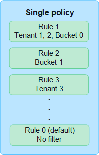

Uma política
Se sua grade usar um esquema simples de proteção de dados com poucas regras específicas de locatário e de bucket, use uma única política de ILM ativa. As regras do ILM podem conter filtros para gerenciar diferentes buckets ou locatários.
Diagrama de políticas de ILM único
Quando você tem apenas uma política e os requisitos de um locatário mudam, você deve criar uma nova política de ILM ou clonar a política existente para aplicar as alterações, simular e, em seguida, ativar a nova política de ILM. Alterações na política do ILM podem resultar em movimentações de objetos que podem levar muitos dias e causar latência no sistema.
