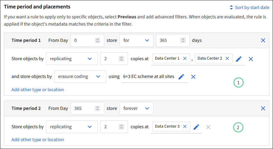

O exemplo mostra duas instruções de posicionamento na página Definir posicionamentos do assistente Criar regra ILM.
Tela de posicionamentos de ILM do Grid Manager
A primeira instrução de posicionamentoÍcone número 1 tem duas linhas para o primeiro ano:
  • A primeira linha cria duas cópias de objetos replicados em dois sites de data center.
  • A segunda linha cria uma cópia codificada para eliminação 6+3 usando todos os sites do data center.
A segunda instrução de posicionamentoÍcone número 1 cria duas cópias após um ano e as mantém para sempre.
Ao definir o conjunto de instruções de posicionamento para uma regra, você deve garantir que pelo menos uma instrução de posicionamento comece no dia 0, que não haja intervalos entre os períodos de tempo definidos e que a instrução de posicionamento final continue para sempre ou até que você não precise mais de cópias de objetos.
