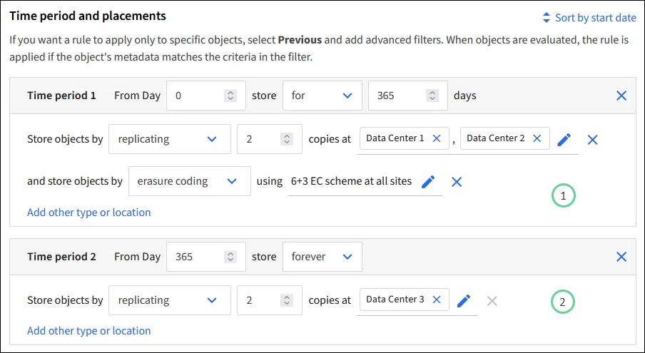

O exemplo mostra duas instruções de posicionamento na página Definir posicionamentos do assistente Criar regra ILM.
Tela de posicionamento do ILM no Grid Manager
A primeira instrução de colocação Ícone número 1 tem duas linhas para o primeiro ano:
  • A primeira linha cria duas cópias replicadas do objeto em dois sites de data center.
  • A segunda linha cria uma cópia 6+3 com codificação de apagamento usando todos os sites do data center.
A segunda instrução de colocação Ícone número 1 cria duas cópias após um ano e guarda essas cópias para sempre.
