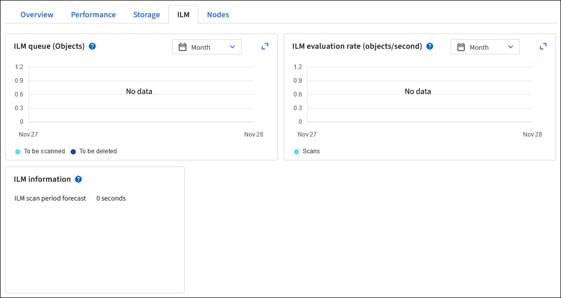

Ver métricas do ILM
Você pode visualizar métricas para ILM, como o número de objetos na fila e a taxa de avaliação. Você pode monitorar essas métricas para determinar o desempenho do sistema. Uma fila grande ou taxa de avaliação pode indicar que o sistema não consegue acompanhar a taxa de ingestão, que a carga dos aplicativos clientes é excessiva ou que existe alguma condição anormal.
Passos
  1. Selecione Painel > ILM.
    Observação Como o painel pode ser personalizado, a guia ILM pode não estar disponível.
  2. Monitore as métricas na guia ILM.
    Você pode selecionar o ponto de interrogaçãoícone de ponto de interrogação para ver uma descrição dos itens na aba ILM.
    Métricas do ILM no painel do Grid Manager
