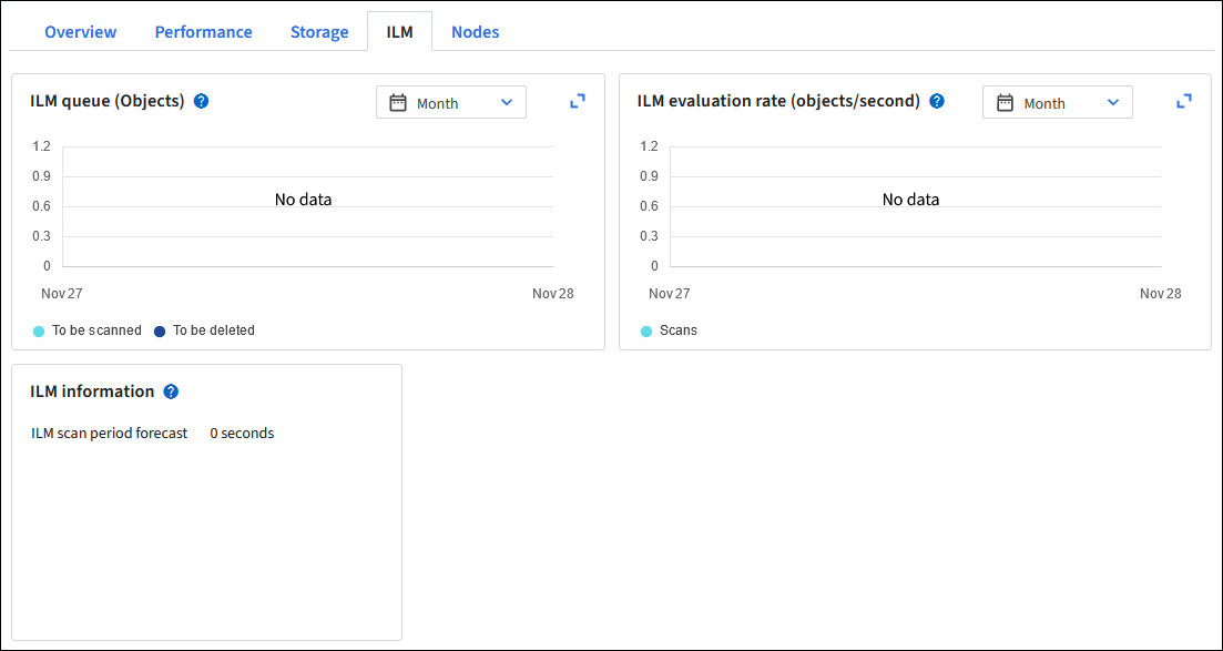

Visualizar métricas de ILM
Você pode visualizar métricas do ILM, como o número de objetos na fila e a taxa de avaliação. Você pode monitorar essas métricas para determinar o desempenho do sistema. Uma fila grande ou uma alta taxa de avaliação podem indicar que o sistema não está conseguindo acompanhar a taxa de ingestão, que a carga dos aplicativos cliente está excessiva ou que existe alguma condição anormal.
Passos
  1. Selecione Dashboard > ILM.
    Observação Como o painel de controle pode ser personalizado, a guia ILM pode não estar disponível.
  2. Monitore as métricas na guia ILM.
    Você pode selecionar o ponto de interrogação ícone de ponto de interrogação para ver uma descrição dos itens na guia ILM.
    Métricas de ILM no painel do Grid Manager
