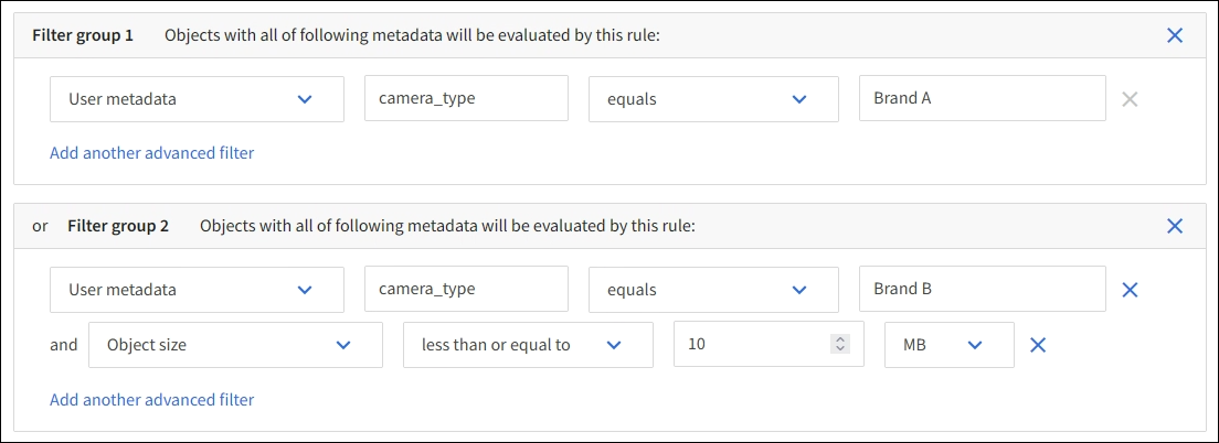

Especifique vários tipos de metadados e valores
Ao definir a filtragem avançada, você pode especificar vários tipos de metadados e vários valores de metadados. Por exemplo, se você quiser que uma regra corresponda a objetos com tamanho entre 10 MB e 100 MB, você selecionaria o tipo de metadado Object size e especificaria dois valores de metadados.
  • O primeiro valor de metadados especifica objetos com tamanho igual ou superior a 10 MB.
  • O segundo valor de metadados especifica objetos com tamanho igual ou inferior a 100 MB.
Exemplo de filtragem avançada para tamanho do objeto
O uso de múltiplas entradas permite que você tenha controle preciso sobre quais objetos são correspondidos. No exemplo a seguir, a regra se aplica a objetos que têm Brand A ou Brand B como valor do metadados de usuário camera_type. No entanto, a regra só se aplica àqueles objetos Brand B que são menores que 10 MB.
Exemplo de filtragem avançada para metadados do usuário
