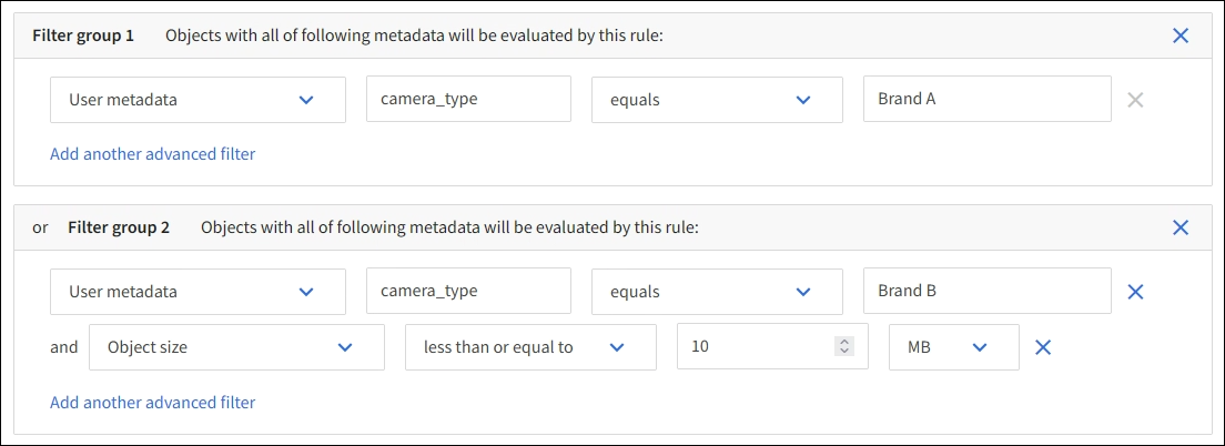

O uso de várias entradas permite que você tenha controle preciso sobre quais objetos são correspondidos. No exemplo a seguir, a regra se aplica a objetos que têm marca A ou marca B como o valor dos metadados do usuário camera_type. No entanto, a regra só se aplica aos objetos da marca B menores que 10 MB.
Exemplo de filtragem avançada para metadados do usuário
