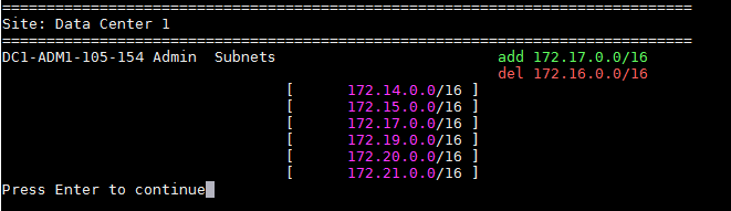

Selecione a opção 5 para mostrar edições na saída isolada para mostrar apenas o item alterado. As alterações são destacadas em verde (adições) ou vermelho (exclusões), conforme mostrado no exemplo de saída abaixo:
Selecione a opção 6 para mostrar as edições na saída que exibe a configuração completa. As alterações são destacadas em verde (adições) ou vermelho (exclusões). Observação: Certos emuladores de terminal podem mostrar adições e exclusões usando a formatação tachada.
