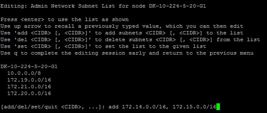

      A entrada de exemplo abaixo mostra a adição de sub-redes à Lista de sub-redes de Admin Network:
    altere o exemplo aesl da ferramenta ip

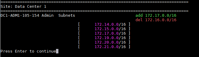

    • Selecione a opção 5 para mostrar as edições na saída que estão isoladas para mostrar apenas o item alterado. As alterações são realçadas em verde (adições) ou vermelho (exclusões), como mostrado na saída de exemplo abaixo:
      captura de tela descrita pelo texto circundante
    • Selecione a opção 6 para mostrar as edições na saída que exibem a configuração completa. As alterações são realçadas em verde (adições) ou vermelho (exclusões). Nota: alguns emuladores de terminal podem mostrar adições e exclusões usando a formatação strikethrough.
