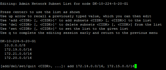

  6. No menu principal, selecione a opção para editar sub-redes para a Admin Network (opção 3).
  7. Escolha uma das seguintes opções:
    • Adicione uma sub-rede digitando este comando: add CIDR
    • Exclua uma sub-rede digitando este comando: del CIDR
    • Defina a lista de sub-redes inserindo este comando: set CIDR
    Observação Para todos os comandos, você pode inserir vários endereços usando este formato: add CIDR, CIDR
    Exemplo: add 172.14.0.0/16, 172.15.0.0/16, 172.16.0.0/16
    Dica Você pode reduzir a quantidade de digitação necessária usando a "seta para cima" para recuperar os valores digitados anteriormente no prompt de entrada atual e, em seguida, editá-los se necessário.
    O exemplo de entrada abaixo mostra como adicionar sub-redes à Lista de Sub-redes da Admin Network:

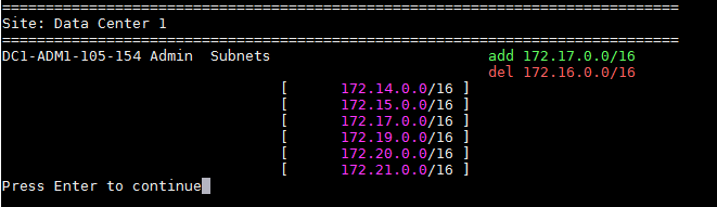

  9. Escolha uma das seguintes opções:
    • Selecione a opção 5 para exibir as edições em uma saída isolada, mostrando apenas o item alterado. As alterações são destacadas em verde (adições) ou vermelho (exclusões), como mostrado no exemplo de saída abaixo:
      captura de tela descrita pelo texto circundante
    • Selecione a opção 6 para exibir as edições na saída que mostra a configuração completa. As alterações são destacadas em verde (adições) ou vermelho (exclusões). Observação: alguns emuladores de terminal podem exibir adições e exclusões com formatação de tachado.
