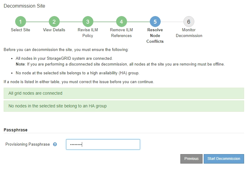

Etapa 5: resolver conflitos de nós (e iniciar a desativação)
Na Etapa 5 (Resolver conflitos de nós) do assistente de descomissionamento do site, você pode determinar se algum nó no seu sistema StorageGRID está desconectado ou se algum nó no site selecionado pertence a um grupo de alta disponibilidade (HA). Depois que quaisquer conflitos de nós forem resolvidos, você inicia o procedimento de descomissionamento nesta página.

  1. Revise a seção de nós desconectados da Etapa 5 (Resolver conflitos de nós) para determinar se algum nó no seu sistema StorageGRID tem um Estado de conexão Desconhecido (Ícone Alarme Azul Desconhecido ) ou administrativamente inativo (Ícone de alarme cinza administrativamente inativo ).
    Desativação do Site Etapa 5 Resolver Conflitos de Nós
  2. Se algum nó estiver desconectado, coloque-o novamente online.
    Veja o"Procedimentos de nó" . Entre em contato com o suporte técnico se precisar de assistência.
  3. Quando todos os nós desconectados estiverem online novamente, revise a seção Grupos de HA da Etapa 5 (Resolver conflitos de nós).
    Esta tabela lista todos os nós no site selecionado que pertencem a um grupo de alta disponibilidade (HA).
    Descomissionamento do Site Etapa 5 Grupos HA
  4. Se algum nó estiver listado, faça um dos seguintes:
    • Edite cada grupo HA afetado para remover a interface do nó.
    • Remover um grupo HA que inclui apenas nós deste site. Veja as instruções para administrar o StorageGRID.
    Se todos os nós estiverem conectados e nenhum nó no site selecionado for usado em um grupo de HA, o campo Senha de provisionamento será habilitado.
  5. Digite a senha de provisionamento.
    O botão Iniciar descomissionamento fica habilitado.
    Senha de provisionamento da etapa 5 do site de descomissionamento
  6. Se você estiver pronto para iniciar o procedimento de desativação do site, selecione Iniciar desativação.
    Um aviso lista o site e os nós que serão removidos. Lembre-se de que pode levar dias, semanas ou até meses para remover completamente o site.
    Aviso de descomissionamento do local
  7. Revise o aviso. Se estiver pronto para começar, selecione OK.
    Uma mensagem aparece quando a nova configuração de grade é gerada. Esse processo pode levar algum tempo, dependendo do tipo e do número de nós de rede desativados.
    Etapa 5 da configuração da grade do local de descomissionamento
    Quando a nova configuração de grade for gerada, a Etapa 6 (Monitorar Desativação) será exibida.
    Observação O botão Anterior permanece desabilitado até que a desativação seja concluída.
