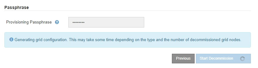

    Uma mensagem aparece quando a nova configuração de grade é gerada. Esse processo pode levar algum tempo, dependendo do tipo e do número de nós de grade desativados.
    Desativar a Configuração da grelha do passo 5 do local
