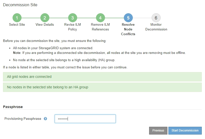

  1. Revise a seção de nós desconectados da Etapa 5 (Resolver conflitos de nós) para determinar se algum nó em seu StorageGRID tem um estado de conexão Desconhecido (Ícone Alarme Azul Desconhecido) ou Administrativamente Inativo (Ícone de alarme cinza administrativamente desativado).
    Desativar site Etapa 5: resolver conflitos de nós
  2. Se algum nó estiver desconectado, coloque-o novamente online.
    Consulte o "Procedimentos de nó". Entre em contato com o suporte técnico se você precisar de assistência.
  3. Quando todos os nós desconectados estiverem novamente online, revise a seção de HA groups da Etapa 5 (Resolver conflitos de nós).
    Esta tabela lista todos os nós no site selecionado que pertencem a um grupo de alta disponibilidade (HA).
    Desativar site Etapa 5 grupos HA
  4. Se algum nó estiver listado, faça um dos seguintes procedimentos:
    • Edite cada grupo HA afetado para remover a interface do nó.
    • Remova um grupo HA que inclua apenas nós deste site. Consulte as instruções para administrar StorageGRID.
    Se todos os nós estiverem conectados e nenhum nó no site selecionado for usado em um grupo de HA, o campo Senha de provisionamento será habilitado.
  5. Digite a senha de provisionamento.
    O botão Iniciar Desativação é habilitado.
    Desativar site Etapa 5 Fornecer senha
  6. Se você estiver pronto para iniciar o procedimento de desativação do site, selecione Iniciar desativação.

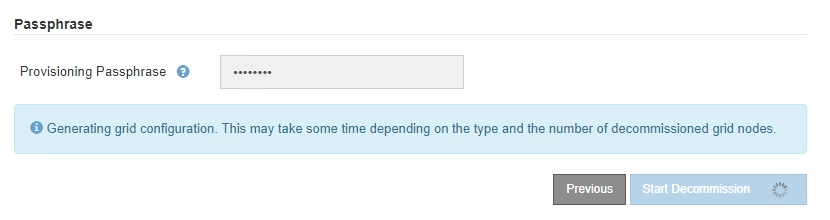

  7. Leia o aviso. Se você estiver pronto para começar, selecione OK.
    Uma mensagem aparece enquanto a nova configuração do grid é gerada. Esse processo pode levar algum tempo, dependendo do tipo e da quantidade de nós de grid desativados.
    Desativação do site Etapa 5: Configuração da grid
    Quando a nova configuração do grid for gerada, a Etapa 6 (Monitorar desativação) aparecerá.
    Observação O botão Anterior permanece desativado até que a desativação seja concluída.
