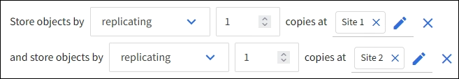

Por padrão, um pool de storage é criado para cada site durante a instalação do StorageGRID. Ter pools de storage compostos por apenas um site permite que você configure regras ILM que usam replicação para proteção contra perda de site. Neste exemplo:
  • O pool de storage 1 contém o Site 1
  • O pool de storage 2 contém Site 2
  • A regra ILM contém duas colocações:
    • Armazene objetos replicando 1 cópia no Site 1
    • Armazene objetos replicando 1 cópia no Site 2
Posicionamento das regras de ILM:
Replicando 1 cópia em cada um dos 2 locais
Faça 1 cópia em cada um dos 2 locais - pool de storage específico do site
Caso um dos locais seja perdido, cópias dos objetos estão disponíveis no outro local.

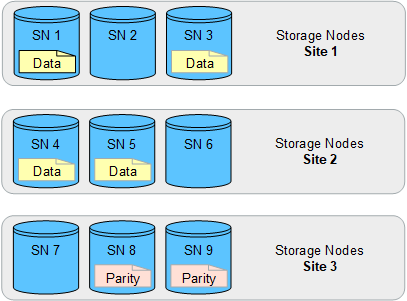

Exemplo de codificação de apagamento
Ter pools de armazenamento compostos por mais de um site por pool de storage permite configurar regras ILM que utilizam codificação de apagamento para proteção contra perda de site. Neste exemplo:
  • O pool de storage 1 contém os sites 1 a 3
  • A regra ILM contém um posicionamento: armazenar objetos por codificação de apagamento usando um esquema EC 4+2 no pool de storage 1, que contém três sites
EC 1 pool de storage 9 nós de armazenamento 3 sites
Neste exemplo:
  • A regra ILM utiliza um esquema de codificação de apagamento 4+2.
  • Cada objeto é dividido em quatro fragmentos de dados iguais, e dois fragmentos de paridade são calculados a partir dos dados do objeto.
  • Cada um dos seis fragmentos é armazenado em um nó diferente em três sites de data center para fornecer proteção de dados em caso de falhas de nó ou perda de site.
Observação A codificação de apagamento é permitida em pools de storage que contenham qualquer número de sites, exceto dois sites.
Regra ILM usando esquema de codificação de apagamento 4+2:

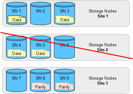

Se um dos sites for perdido, os dados ainda poderão ser recuperados:
Codificação de apagamento 4+2 EC esquema 1 site perdido
