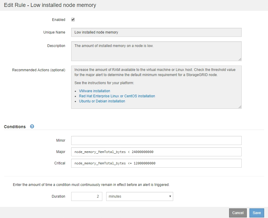

    A caixa de diálogo Editar Regra é exibida. Este exemplo mostra uma regra de alerta padrão: os campos Nome Único, Descrição e Ações Recomendadas estão desabilitados e não podem ser editados.
    Alertas > Editar regra

  6. Na seção Condições, insira ou atualize a expressão Prometheus para um ou mais níveis de gravidade do alerta.
    Observação Se você deseja restaurar uma condição de uma regra de alerta padrão editada ao seu valor original, selecione os três pontos à direita da condição modificada.
    Regras de alerta: reverter uma condição editada para o valor padrão
    Observação Se você atualizar as condições de um alerta atual, as alterações poderão não ser implementadas até que a condição anterior seja resolvida. Na próxima vez que uma das condições da regra for atendida, o alerta refletirá os valores atualizados.

    Essa expressão faz com que um alerta seja acionado se a quantidade de RAM instalada em um nó for inferior a 24.000.000.000 bytes (24 GB).
    node_memory_MemTotal_bytes < 24000000000
