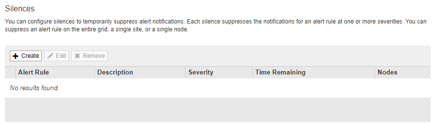

  1. Selecione Alertas > Silenciamentos.
    A página Silences é exibida.
    Alertas > página de silenciamentos

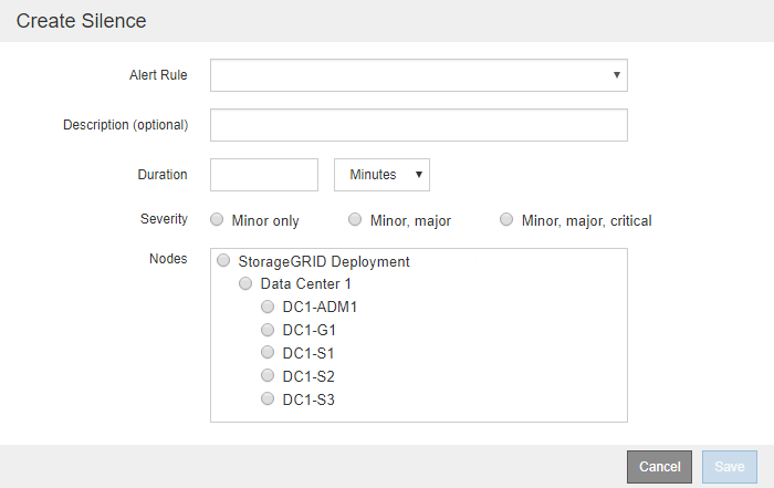

  2. Selecione Create.
    A caixa de diálogo Criar Silence é exibida.
    Alertas > Criar Silêncio
  3. Selecione ou insira as seguintes informações:
    Campo Descrição
    Regra de alerta
    O nome da regra de alerta que você deseja silenciar. Você pode selecionar qualquer regra de alerta padrão ou personalizada, mesmo que a regra de alerta esteja desativada.
    Nota: Selecione Todas as regras se você quiser silenciar todas as regras de alerta usando os critérios especificados nesta caixa de diálogo.
    Descrição
    Opcionalmente, uma descrição do silêncio. Por exemplo, descreva o propósito desse silêncio.
    Duração
    Por quanto tempo você deseja que esse silêncio permaneça em vigor, em minutos, horas ou dias. Um silêncio pode estar em vigor de 5 minutos a 1.825 dias (5 anos).
    Nota: Você não deve silenciar uma regra de alerta por um período prolongado. Se uma regra de alerta for silenciada, você pode não detectar um problema subjacente até que ele impeça a conclusão de uma operação crítica. No entanto, pode ser necessário usar um silenciamento prolongado se um alerta for acionado por uma configuração específica e intencional, como pode ser o caso dos alertas Services appliance link down e Storage appliance link down.
    Gravidade
    Qual ou quais gravidades de alerta devem ser silenciadas. Se o alerta for acionado em uma das gravidades selecionadas, nenhuma notificação será enviada.
    Nós
    A qual nó ou nós você deseja que esse silenciamento se aplique. Você pode suprimir uma regra de alerta ou todas as regras em toda a grade, em um único site ou em um único nó. Se você selecionar toda a grade, o silenciamento se aplica a todos os sites e a todos os nós. Se você selecionar um site, o silenciamento se aplica somente aos nós desse site.
    Observação: Você não pode selecionar mais de um nó ou mais de um site para cada silenciamento. Você deve criar silenciamentos adicionais se quiser suprimir a mesma regra de alerta em mais de um nó ou mais de um site ao mesmo tempo.
  4. Selecione Salvar.
