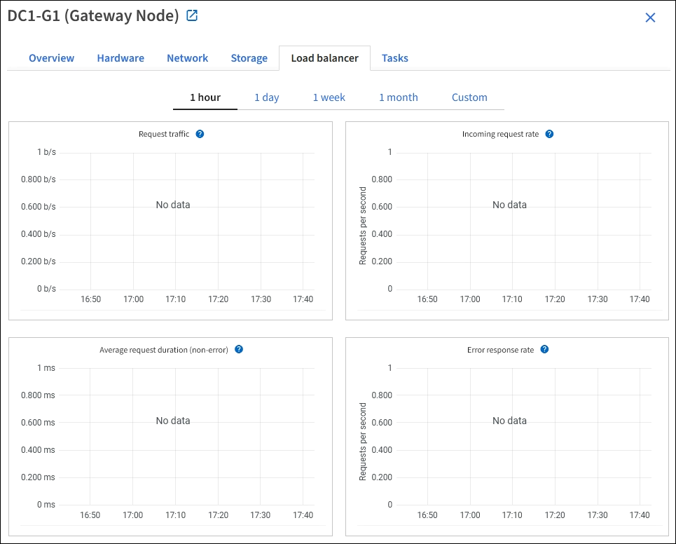

Visualize a guia Load balancer do StorageGRID
A aba Balanceador de Carga inclui gráficos de desempenho e diagnóstico relacionados à operação do serviço Load Balancer.
A aba Balanceador de Carga é exibida para os Nós de Administração e Nós de Gateway, para cada site e para toda a grid. Para cada site, a aba Balanceador de Carga fornece um resumo agregado das estatísticas de todos os nós desse site. Para toda a grid, a aba Balanceador de Carga fornece um resumo agregado das estatísticas de todos os sites.
Se não houver nenhuma operação de E/S sendo executada pelo serviço de balanceador de carga, ou se nenhum balanceador de carga estiver configurado, os gráficos exibem "Sem dados".
Aba do balanceador de carga da página de nós
Tráfego de solicitação
Este gráfico fornece uma média móvel de 3 minutos da taxa de transferência de dados transmitidos entre os endpoints do balanceador de carga e os clientes que fazem as solicitações, em bits por segundo.
Observação Esse valor é atualizado ao término de cada solicitação. Como resultado, esse valor pode diferir da taxa de transferência em tempo real em baixas taxas de requisição ou para requisições de longa duração. Você pode consultar a aba Rede para obter uma visão mais realista do comportamento atual da rede.
Taxa de solicitações recebidas
Este gráfico fornece uma média móvel de 3 minutos do número de novas solicitações por segundo, discriminadas por tipo de solicitação (GET, PUT, HEAD e DELETE). Este valor é atualizado quando os cabeçalhos de uma nova solicitação são validados.
Duração média da solicitação (sem erro)
Este gráfico fornece uma média móvel de 3 minutos da duração das requisições, discriminada por tipo de requisição (GET, PUT, HEAD e DELETE). A duração de cada requisição começa quando o cabeçalho da requisição é analisado pelo serviço Load Balancer e termina quando o corpo completo da resposta é retornado ao cliente.
Taxa de resposta de erro
Este gráfico apresenta a média móvel de 3 minutos do número de respostas de erro retornadas aos clientes por segundo, discriminadas pelo código de resposta de erro.
