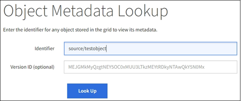

  1. Selecione ILM > Pesquisa de metadados do objeto.
  2. Digite o identificador do objeto no campo Identificador.
    Você pode inserir um UUID, CBID ou bucket/chave de objeto S3.
  3. Se você deseja consultar uma versão específica do objeto, insira o ID da versão (opcional).
    Página de pesquisa de objetos
  4. Selecione Pesquisar.

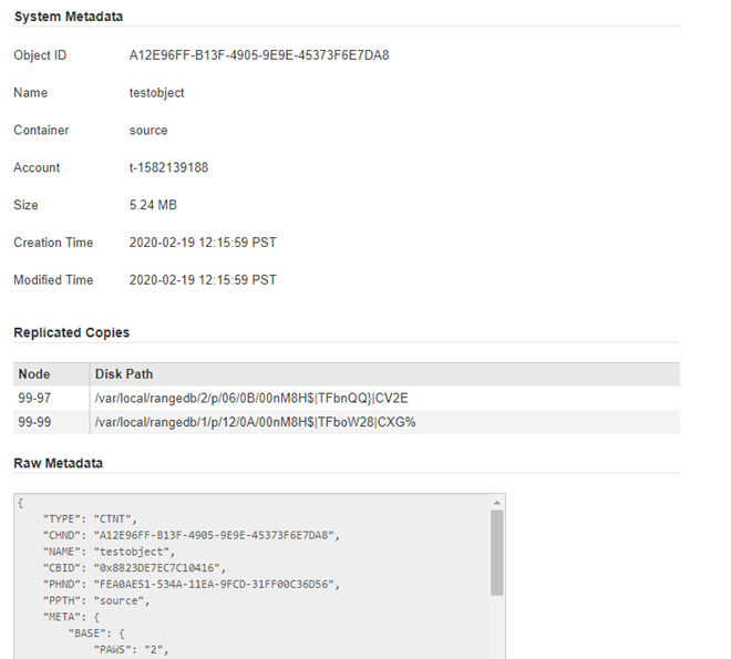

    O "resultados da pesquisa de metadados do objeto" aparece. Esta página lista os seguintes tipos de informação:
    • Metadados do sistema, incluindo o ID do objeto (UUID), o ID da versão (opcional), o nome do objeto, o nome do contêiner, o nome ou ID da conta do locatário, o tamanho lógico do objeto, a data e hora em que o objeto foi criado pela primeira vez e a data e hora em que o objeto foi modificado pela última vez.
    • Quaisquer pares de chave-valor de metadados de usuário personalizados associados ao objeto.
    • Para objetos S3, quaisquer pares de chave-valor de tag de objeto associados ao objeto.
    • Para cópias de objetos replicadas, o local de armazenamento atual de cada cópia.
    • Para cópias de objetos com código de apagamento, o local de armazenamento atual de cada fragmento.
    • Para cópias de objetos em um Cloud Storage Pool, a localização do objeto, incluindo o nome do bucket externo e o identificador exclusivo do objeto.
    • Para objetos segmentados e objetos multipartes, é exibida uma lista dos segmentos do objeto, incluindo identificadores de segmento e tamanhos de dados. Para objetos com mais de 100 segmentos, apenas os 100 primeiros segmentos são mostrados.
    • Todos os metadados de objetos no formato de armazenamento interno não processado. Esses metadados brutos incluem metadados internos do sistema que não têm garantia de persistência entre versões.
      O exemplo a seguir mostra os resultados da pesquisa de metadados de um objeto de teste do S3 armazenado como duas cópias replicadas.
