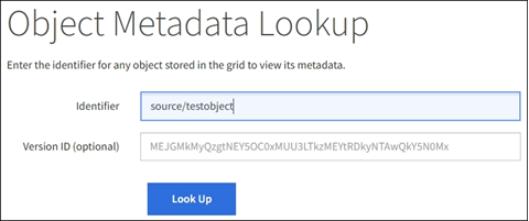

  1. Selecione ILM > Object metadata lookup.
  2. Digite o identificador do objeto no campo Identificador.
    Você pode inserir um UUID, CBID ou chave de objeto/bucket S3.
  3. Se você quiser procurar uma versão específica do objeto, digite o ID da versão (opcional).
    Página de pesquisa de objetos
  4. Selecione Procurar.
